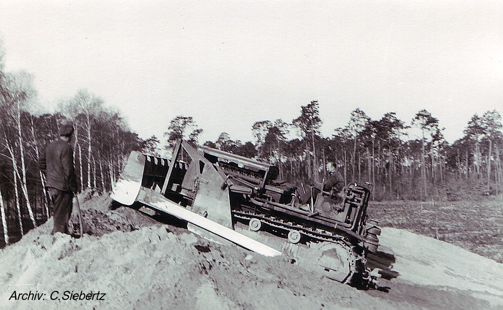

Hallo Christian,
das ist mit Sicherheit eine PR 125. Vermutlich sogar eine Maschine der Wehrmacht, die den Krieg überlebt hat oder ein sehr frühes Nachkriegsmodell. Erkennbar an der Anordnung des Hydrauliktanks
und der Hydraulikrohre mit großem Querschnitt. Bei späteren Modellen war der Tank weiter vorne angebracht und die Verrohrung schlanker. Es ist sicher kein Geheimnis, dass die PR 125 eine "abgekupferte" Caterpillar D 8 war. Um Entwicklungszeit zu sparen und somit den Anforderungen der Wehrmacht nachzukommen hat Kaelble eine D 8 importiert, genau untersucht und dann verbessert als eigenes Produkt ausgegeben. Im Gegensatz zur Cat Raupe, die noch ein Seil gesteuertes Schild
hatte, verfügte die Kaelble über die damals noch unübliche Hydrauliksteuerung für das Schild. Es haben also nicht nur die Asiaten abgeguckt, die deutsche Industrie konnte das auch.
Eine gute Schilderung des Raupenbaus bei Kaelble ist in dem Baumaschinen Sonderheft der Schlepper Post aus dem Verlag Rabe zu lesen. Auch im "Baumaschinen Jahrbuch 2oo1" ist die Geschichte der Kaelble Raupen zu finden.
Gruß aus Osnabrück.
Manni

Guten morgen Christian,
bei der abgebildeten Raupe kann es sich um eine 66o oder um den Nachfolger 661 handeln. Da wäre das Baujahr hilfreich. Die 66o wurde von 1955 - 196o gebaut mit 16o PS, die 661 ab 196o mit 17o PS. Die Turboversion beider Raupen 66o T bzw. 661 T beide mit jeweils 2oo PS kann man ausschließen, da das Abgasrohr sehr weit vorne sitzt. Bei der Turboversion befand sich das Abgasrohr seitwärts direkt am Turbolader vor dem Fahrersitz. Die Raupe ist auch mit einer Kaelble Doppeltrommel Heckwinde ausgerüstet ( siehe die beiden Hebel über dem Tank ). Großabnehmer für diese Raupe war die Bundeswehr. Die Fa. Wiking hat diese Raupe auch als Modell produziert. Meine existiert noch stark bespielt, leider sind die grauen Gummiketten schon vor langer Zeit zerfallen.
Gruß aus Osnabrück
Manni
