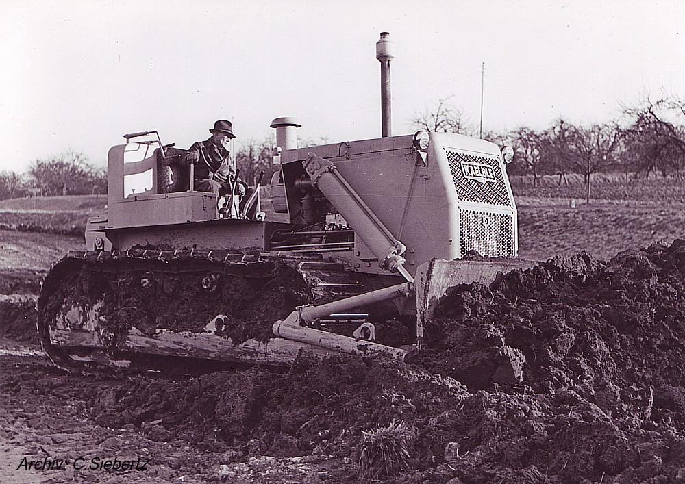

vehiclejack
Dabei seit: 14.09.2008
Herkunft: Voreifel
Kaelble Werkfoto Auf diesen Beitrag antworten Zitatantwort auf diesen Beitrag erstellen Diesen Beitrag editieren/löschen Diesen Beitrag einem Moderator melden       Zum Anfang der Seite springen
Hallo Manfred,
ich danke Dir sehr für deine viele Informationen zur Raupe. Um Dein Fachwissen weiter zu nutzen, kommt gleich eine weitere Aufnahme in Form dieses Werkfoto mit der Nr. #5359a.
Leider gibt es auch hier keine weiteren Informationen um was es sich für eine Raupe handelt. Meine Vermutung lag bei einer PR 660. Bin gespannt ob ich richtig lag.
Christian
vehiclejack
07.11.2021 08:31 vehiclejack ist offline E-Mail an vehiclejack senden Beiträge von vehiclejack suchen Nehmen Sie vehiclejack in Ihre Freundesliste auf
Transocean
Dabei seit: 22.05.2013
Herkunft: Osnabrück
Guten morgen Christian,
bei der abgebildeten Raupe kann es sich um eine 66o oder um den Nachfolger 661 handeln. Da wäre das Baujahr hilfreich. Die 66o wurde von 1955 - 196o gebaut mit 16o PS, die 661 ab 196o mit 17o PS. Die Turboversion beider Raupen 66o T bzw. 661 T beide mit jeweils 2oo PS kann man ausschließen, da das Abgasrohr sehr weit vorne sitzt. Bei der Turboversion befand sich das Abgasrohr seitwärts direkt am Turbolader vor dem Fahrersitz. Die Raupe ist auch mit einer Kaelble Doppeltrommel Heckwinde ausgerüstet ( siehe die beiden Hebel über dem Tank ). Großabnehmer für diese Raupe war die Bundeswehr. Die Fa. Wiking hat diese Raupe auch als Modell produziert. Meine existiert noch stark bespielt, leider sind die grauen Gummiketten schon vor langer Zeit zerfallen.
Gruß aus Osnabrück
Manni
07.11.2021 09:27 Transocean ist offline E-Mail an Transocean senden Beiträge von Transocean suchen Nehmen Sie Transocean in Ihre Freundesliste auf
