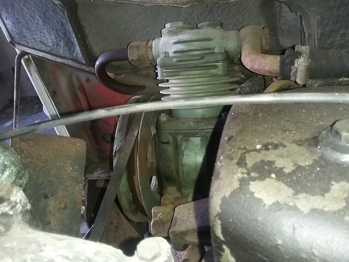

Hallo Boogie, vielen Dank für deine Info. Das ist ja interessant, vielleicht find ich ja wirklich bei Mercedes noch was . Es würde ja vielleicht auch ein Dichtsatz reichen .

Aber wenn du nur Dichtungen suchst, die lassen sich doch auf Maß anfertigen.
Papier und Pappe dürfte kaum ein Problem sein, wenn es Gummi, Kunststoff, Metall oder sonstwas ist, gibt es in Berlin eine Bude, die sowas anfertigt und auch schon ein riesiges Lager hat:
https://www.betech-gummi.de/produkte

Danke, aber in dem Dichtsatz von den Kompressoren sind je nach Dichtsatz Kolbenringe Ventile usw. Der Link ist trotzdem für andere Dichtungen sehr hilfreich.

Kann das Problem evtl. mit dem Frostschützer zusammenhängen, Rost in der Leitung verursacht Undichtigkeit.

Der Kompressor hat schon am Kompressorkopfausgang keinen richtigen Druck. Den Ausgang kann ich mit dem Finger ohne Kraft zuhalten .

Hallo Josef,
das Problem mit dem Kompressor kenne ich. Im Standgas solltest Du ca. 5 sec mit dem Daumen den Ausgang des Kompressor mit normaler Kraft zuhalten können. Natürlich geht dies auch länger, aber dann merkst Du schon den Druck.
Hast Du den dicken Panzerschlauch vom Kompressor Richtung Luftkessel gewechselt?
Der Panzerschlauch hat einen Durchmesser von 20-25mm und ist mit einem Drahtgeflecht ummantelt.
Schau mal ob so ein Schlauch bei Dir verbaut ist. Wenn ja würde ich den zu erst tauschen.
Kannst Dich ja noch mal melden, wenn Du den überprüft hast.

Hallo zusammen, bin bis jetzt noch nicht weitergekommen . Aber ich werde jetzt schauen ob ich entweder neue Kolbenringe einbaue oder den kompletten Kompressor Instandsetzten lasse.
Hallo Hans-Günter,
Ich kann den Kompressorausgang ganz normal zuhalten . Ich glaube mittlerweile das der Kompressor keine Kompression mehr hat. Ich habe meinen Werkstattkompressor auf die Leitung vom Kompressorausgang angeschlossen. Der Panzerschlauch ist dicht und auch die Luftkessel füllen sich ganz normal .
