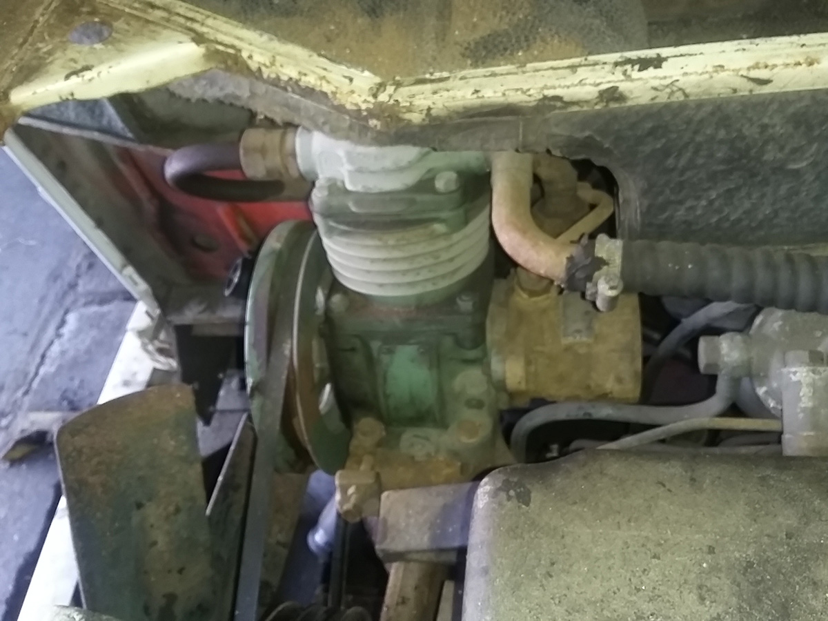

heute hab' ich den Kühler für die Reparatur ausgebaut und konnte jetzt auch Fotos von Kompressor und Hydraulikpumpe machen.
Eine gewisse Verwandtschaft scheint vorhanden zu sein, aber die gleichen Teile sind es nicht.
Auch wird der Kompressor nur von 1 Keilriemen angetrieben, der 2. läuft nur über Ventilator und Lichtmaschine.
Auch ein Typenschild konnte ich noch nicht entdecken.
Oder hast du schon was gefunden, um deinen Kompressor zu reparieren?
