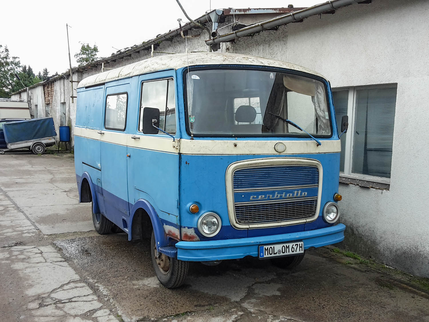

Was man auf dem Autohof immer für Kisten zu sehen bekommt !
Ein OM Cerbiotto und ein O 611 D, könnte das ein Vierzylinder mit Turbo sein ?
Die Hinterachse scheint wieder trocken zu sein, vielleicht war doch nur die Entlüftung verstopft.
