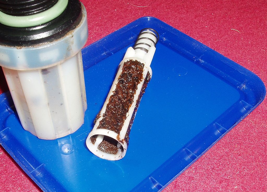

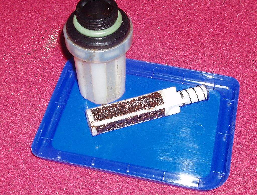

henning
Dabei seit: 03.09.2007
Herkunft: NRW
Etwas verspätet...
zwei Fotos vom befallenen Vorfilter des Threadstarters. Schwarzbrauner Schlick... so habe ich es bei mir leider auch schon vorgefunden:
