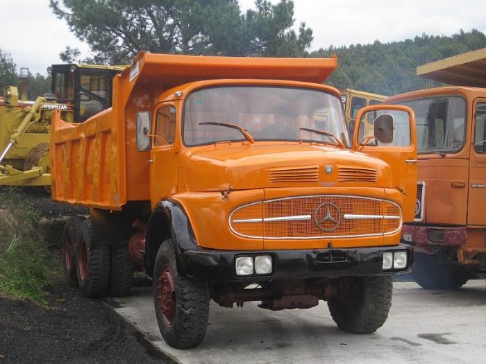

Ich habe eben ein Foto entdeckt wo man das Teil ganz eindeutig sieht.Aber was der Schutz wirklich für einen Sinn haben soll weis ich immer noch nicht.Viel würde der bei einem Anstossen nicht bringen,oder?

Soviel ich mich erinnern kann sind bei diesen Achsen die Differentiale nicht im massieven Achskörper untergebracht sondern ausserhalb angebaut. Deshalb sind sie auch anfälliger auf Beschädigungen und werden deshalb durch diese Verkleidung gegen das Gröbste geschützt.

Dieser Schutz hat 3 Funktionen.
1. Den äußeren Teil der Ölpumpe schützen.
2: Die Gummimanschetten der Antriebswellenschutzrohre schützen.
3. Die Spurstange beim vorwärts fahren schützen.
Gruß Peter.

Hallo Peter,endlich mal einer der sich wirklich damit auszukennen scheint.Danke für die Antwort.

Aber warum sollte da unten denn soviel freiliegen?
Ölpumpe fürs Diff kenn ich nur völlig ins Differential integriert, Spurstangen seh ich nicht und Gummimanschetten kommen mir an der Stelle auch spanisch vor... hmm
Da weiß ich jetzt schon, wo ich beim nächsten Treffen mal drunterliege lol
Oder kann jemand Details der Vorderachse beisteuern?

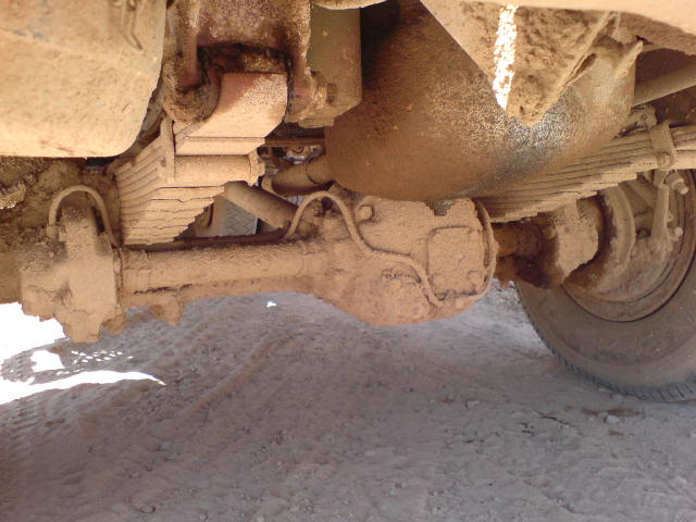

Hallo Henning,Detailsfotos hatte ich mir auch gewünscht ,denn wie ich sehe weis anscheinend doch niemand sooo recht bescheid obwohl einige im Forum so ein LKW ( zumindest so ähnlich) besitzen.Normalerweise müste der Erich das am besten wissen denn der hat mit solchen 2624 am meisten zu tun.Vielleicht kann er ja mal was dazu schreiben und ein foto mit der vorderachse einsetzen.Auf den oldtimertreffen habe ich eine Foto gesehen wo ein 2624 in grün mit so einem komischen Abschleppaufbau war der diesen Schutz dranhat.Den muss ich mir unbedingt mal ansehen.

Habe eben mal das Forum durchforstet und siehe da....Die Vorderachse vom 2624 6x6 klatsch
