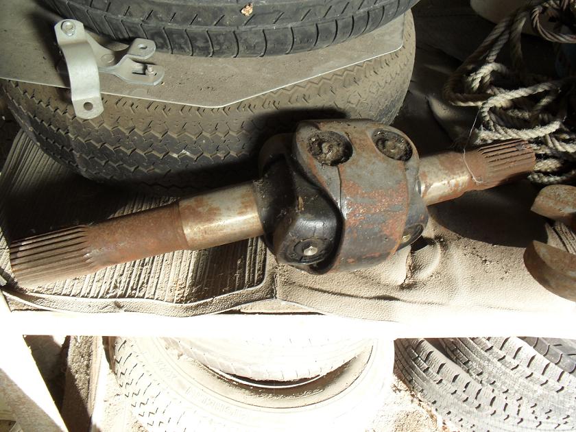

Peter / cutcroco hat wohl Recht, wie immer.... das ist ja ne komische Konstruktion. Bis auf die Spurstange ist da wohl wirklich einiges zu schützen.
Da muß ich mal sehen, wo ich Genaueres zu der Achse finde. Die "Trennung von Trag- und Triebachse" treibt manchmal schon seltsame Blüten, dabei ist beides ja auch dann getrennt, wenn die Anordnung konzentrisch ist....

Achsen dieser Art werden unter dem Begriff "Ritzelachse" zusammengefasst, MAN hatte das auch bevor man auf AP-Achsen umstellte.

Hallo, das ist eine doppel Gelenkwelle einer Allrad Vorderachse links. Sieht man ganz gut auf den oberen Bilder das das Differential nach links versetzt sitzt.

Original von Terex-Robin
Sind das Federspeicher??? |
Hallo robin,ja das sind Federspeicher wenn auch etwas klein,aber der LN 814 zb.hatte die auch an der Vorderachse.

Original von Jockel
...das sind Federspeicher wenn auch etwas klein,aber der LN 814 zb.hatte die auch an der Vorderachse. |
Ganz sicher?! - Das ist für mich schwer vorstellbar, nicht nur aus Platz-, sondern auch aus Sicherheitsgründen.
Ein Federspeicher-Zylinder macht bei plötzlichem Luftverlust (z.B. geplatzter Schlauch) abrupt zu. Das dürfte sich an einem Vorderrad katastrophal auswirken, insbesondere was den Lenkrollradius betrifft
Da würd ich gern ein Bild sehen, wenn die Meinung bestehen bleibt.

Hallo Henning,
Federspeicher an der VA gibt es, gerade an LKW mit hohen Anhängelasten um beim Parken die Fuhre auch am Berg zu halten. Ich meine da gibt es sogar eine Vorschrift. Bei Feuerwehren fordert das Rotzler sogar wenn eine Winde verbaut werden soll.
