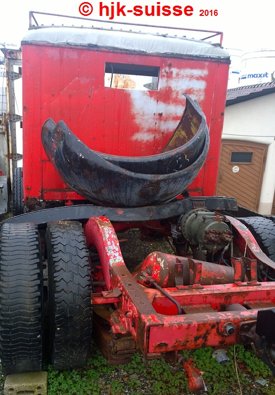

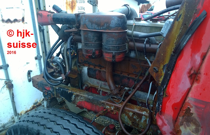

Noch zwei Aufnahmen zum neuen Fund : Auf diesen Beitrag antworten Zitatantwort auf diesen Beitrag erstellen Diesen Beitrag editieren/löschen Diesen Beitrag einem Moderator melden       Zum Anfang der Seite springen
Zeigen
hjk-suisse hat diese Bilder (verkleinerte Versionen) angehängt:
Alle meine Aufnahmen haben "© hjk-suisse" Danke

Original von tueffti
Original von hjk-suisse
Gesichtet bei einem kleinen Rundgang in der Nordwestschweiz Zeigen
Danke Giovanni für das interessante Bild. klatsch
Da fallen folgende Eigenschaften auf:
  • Kabine mit Frontscheibe zum Ausstellen und mit Segeltuchbedachung
  • Türen hinten angeschlagen
  • Radnabendeckel an der Vorderachse stehen vor
  • Ölbadluftfilter beim 6-Zylinder-Motor links montiert
  • 4-Punkt-Motoraufhängung (keine Traverse direkt vor dem Motor)
  • Hydraulikpumpe für die Lenkhilfe wird über einen zweiten Keilriemen von einem zusätzlichen Pulli auf der Kurbelwelle angetrieben
  • Alternator anstelle der Lichtmaschine (möglicherweise nachträglich umgerüstet)
  • Spezialtank und Trittbrett wahrscheinlich beim Aufbau als kurzer Schlepper eingebaut
  • sieht aus wie wenn das Chassis über der Hinterachse gekröpft wäre wie bei einem L4C
Müsste ein früher C-Wagen sein, allein wegen der Türen und der Radnabendeckel.
Hat jemand Fakten und Bilder zu diesem spannenden Teil?
Gruss, Rolf
Guten Abend Rolf
An diesem Fahrzeug stimmt verschiedenes nicht zusammen. Daraus folgt, dass da viel umgebaut wurde.
Der Motor, vermutlich ein CT2D, stammt aus einem Frontlenker. Aus diesem Grunde sind die Oelbadluftfilter links angebracht. Die Lenkhilfpumpe war ursprünglich hinter der Lichtmaschine abgebracht. Durch den Umbau auf Alternator (ohne durchgehende Welle) musste die Hydraulikpumpe mit einer Keilriemenscheibe versehen vorn befestigt werden.
Die Vorderachse ist aufgrund der Radnabenddeckel eine 4C- oder 5C-Achse. Die Hinterachse hat untenliegende Blattfedern und maximal 3C (resp. L4C).
Die Kabine mit den hinten angeschlagenen Türen hat Baujahr 1937...45.
Im vorderen Chassisteil sind die Löcher sichtbar, wo der Wasserkühler befestigt war. Die Position dieser Löcher (etwa 10-15cm weiter hinten als normal) deuten aus meiner Sicht darauf hin, dass dieses Fahrzeug neu mit Holzgasanlage abgeliefert wurde und sich zwischen dem Wasserkühler und er Kühlerattrappe noch Platz für den Gaskühler befand. Somit könnte man das Baujahr auf 1941...45 eingrenzen.
Gruss Harry

Original von Bollinger
Guten Abend Rolf
Gruss Harry

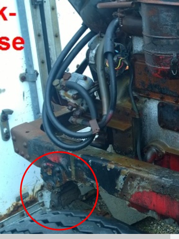

Hoi Harry,
danke für deine Erkenntnise, täusche ich mich, oder ist das Chassis vorne etwas länger als normal (wegen dem Gaskühler)?
Danke auch nochmal an Giovanni für die weiteren Bilder.
Da kommt mir gleich noch eine Frage wieder hoch:
Weshalb hatten diese C-Wagen an den vorderen Blattfederpacketen die Ausgleichswippe vorne angebracht und nicht wie die meisten anderen beim hinteren Federbock?
Hat das mit der Fahrdynamik zu tun, sprich S-Schlag der Blattfedern beim Bremsen?
Gruss, Rolf

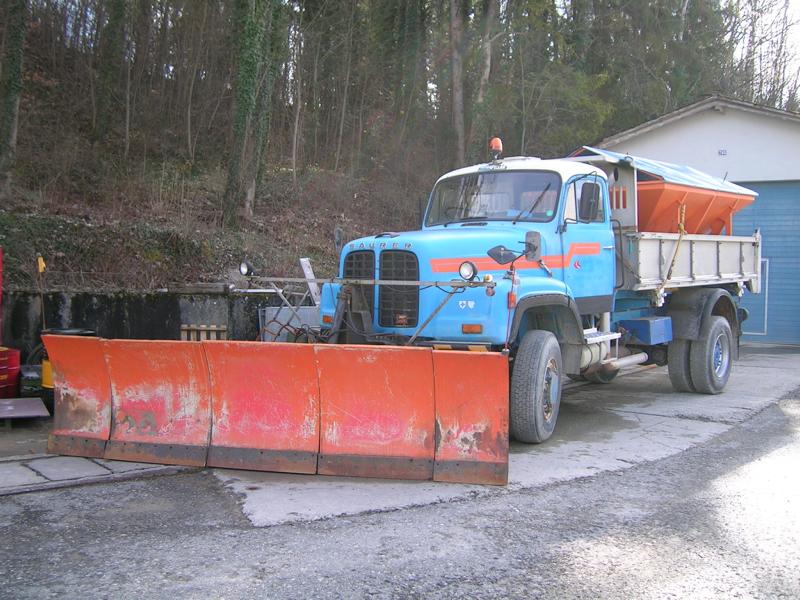

SAURER D 290B

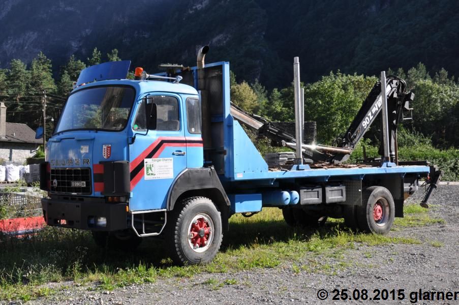

01.02.2016 21:23 glarner ist offline E-Mail an glarner senden Homepage von glarner Beiträge von glarner suchen Nehmen Sie glarner in Ihre Freundesliste auf AIM-Name von glarner: ------ YIM-Name von glarner: ------ MSN Passport-Profil von glarner anzeigen

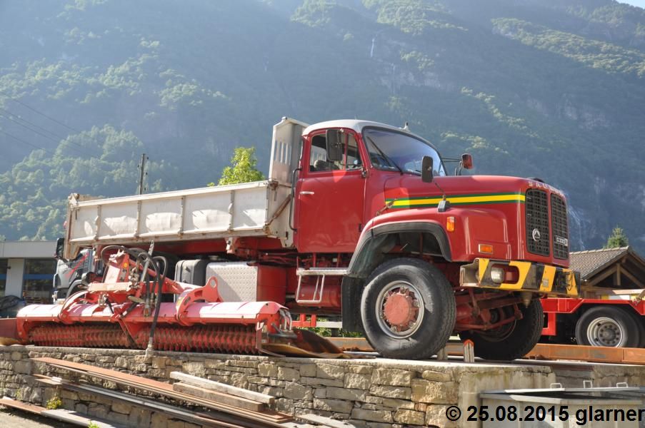

02.02.2016 21:40 glarner ist offline E-Mail an glarner senden Homepage von glarner Beiträge von glarner suchen Nehmen Sie glarner in Ihre Freundesliste auf AIM-Name von glarner: ------ YIM-Name von glarner: ------ MSN Passport-Profil von glarner anzeigen

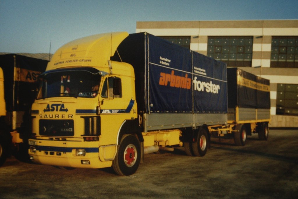

@Glarner: Hallo Rolf, vielen Dank, dass Du immer an uns SAURER-Fan's denkst!
Dieser D330BF 4x2 von Asta Arbon wurde von Walter gefahren Bild 1990
SAURER Allrad hat dieses Bild (verkleinerte Version) angehängt:

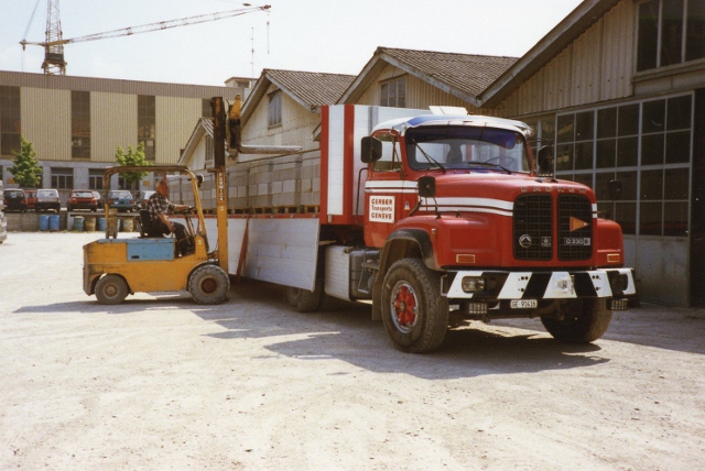

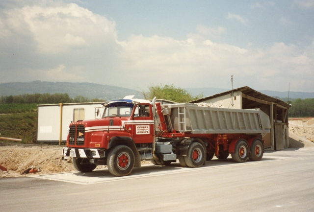

Hallo Saurer Freunden
Dieser D330B von Fritz Gerber ist momentan nicht mehr im Einsatz aber immer noch lebendig.

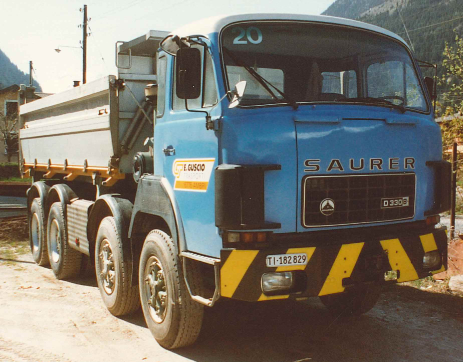

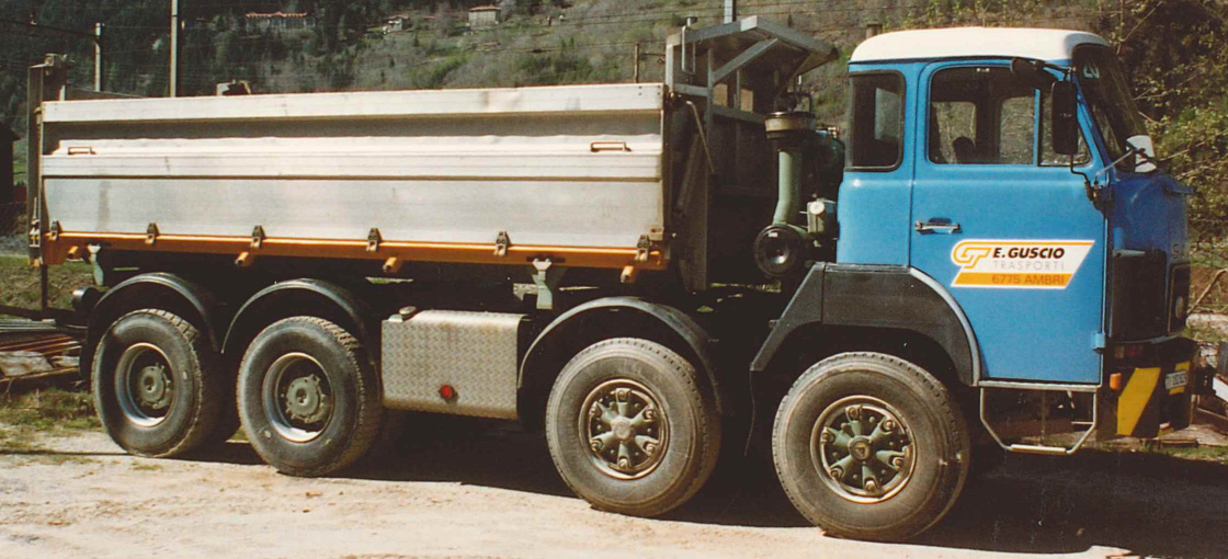

D330 BF 8x4 Auf diesen Beitrag antworten Zitatantwort auf diesen Beitrag erstellen Diesen Beitrag editieren/löschen Diesen Beitrag einem Moderator melden       Zum Anfang der Seite springen
In Ambri/TI wurde nicht nur Eishockey gespielt, sondern auch Saurer gefahren.
Gruss Harry
Bollinger hat diese Bilder (verkleinerte Versionen) angehängt:
