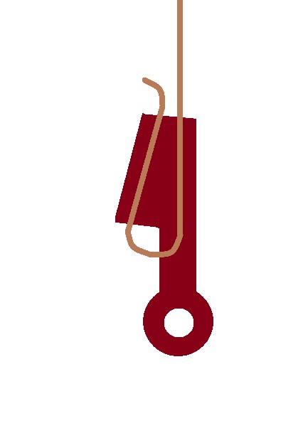

Hallo Timo,
sieht nach einem Endstück aus? Evtl. Funktion ähnlich einer Alu-Presshülse und zusätzlich zum Anschrauben?
Servus Martin,
das mit der Alu-Presshülse eher weniger, da ist auch nur ein Seil Keil rein geklopft, sprich den kann man jederzeit wieder raus schlagen und das Teil entfernen

Timo ich hab das von traktorist2222 so verstanden anstatt einer Alupresshülse, diese vielleicht erst später verbaut wurden.
Ein bekannter Landwirt von mir hatte auch einen 301er, mit Einseilgreifer zum Mist aufladen. An dem Greifer war auch ein Teil. Immer wenn das Seil abgerissen ist, konnte man durch Abwickeln von der Winde einfach neu befestigen, ohne das ganze Seil auszutauschen. Durch den aggressiven Mist riss das Seil öfter. Leider hat der Landwirt den 301er nicht mehr, sonst hätte ich’s Dir fotografiert.

Ich würde mal behaupten, dass des a ganz normales Seilschloss sein soll, bloß eben selbsgebaut....
