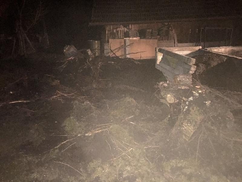

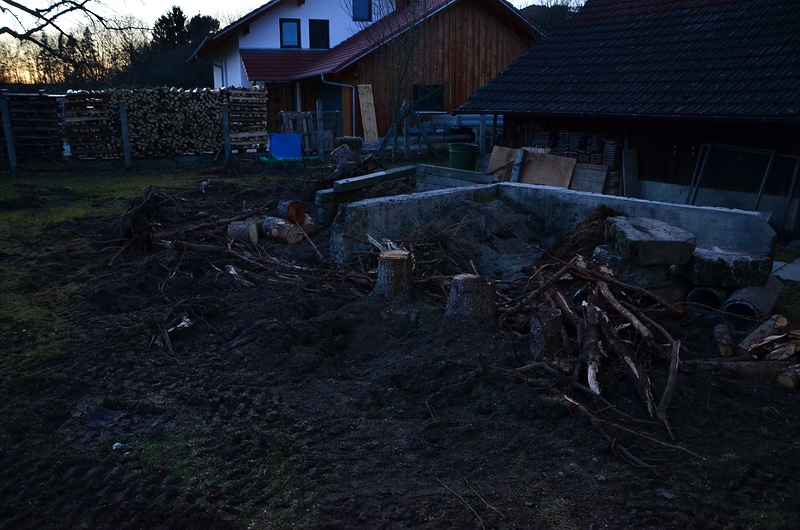

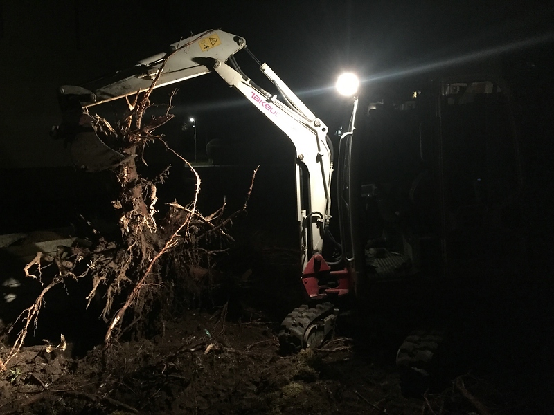

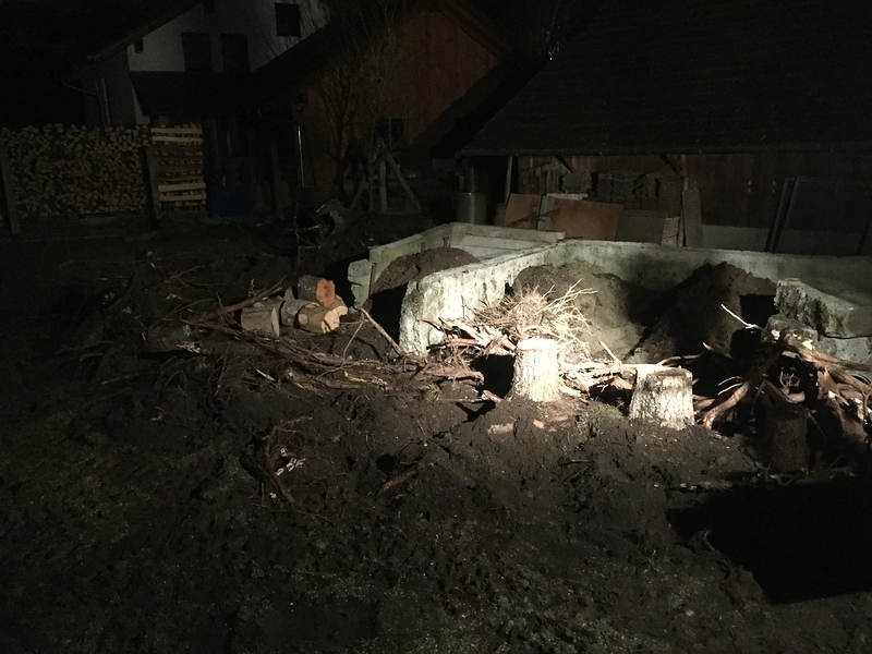

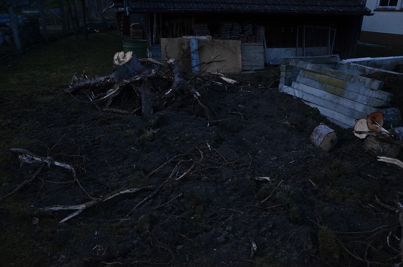

Nachdem alle Tannen in meinem Garten gefällt waren, mussten natürlich die Wurzelstöcke noch raus., die perfekte Arbeit für meinen Fuchs mit der TL Ausrüstung zwinker
Leider weiß ich bisher noch nicht wann ich Zeit finde um diese mal wieder heim zu holen bzw. wieder anzubauen, und den Gittermast brauche ich eben immer wieder, vor allem steht demnächst schon die nächste Hubarbeit im Dorf an großes Grinsen
Da hat es doch bestens gepasst, dass für den Umbau vom Haus der Großeltern vom örtlichen Energieversorger ein neuer Gas- sowie ein neuer Stromanschluss gelegt werden musste und ein Takeuchi TB 016 Vorort war Pfeifen
Da die Jungs immer bestens mit Kaffee und Vesper versorgt wurden, war das ganze dann auch recht schnell abgesegnet daumen
Die Sauerei war dann relativ schnell angerichtet, ich weiß schon warum ich die Tannen weg haben wollte nein
Achja, und ich bleibe dabei, Takeuchi sind und bleiben aus meiner Sicht definitiv die besten Mini-Bagger jo

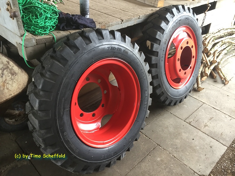

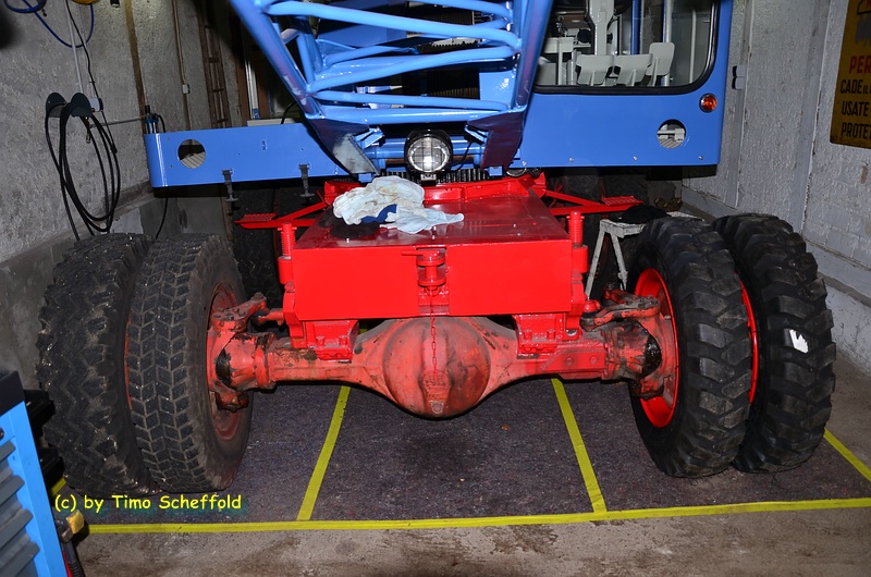

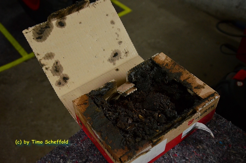

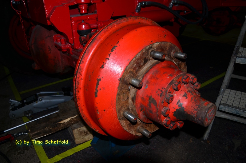

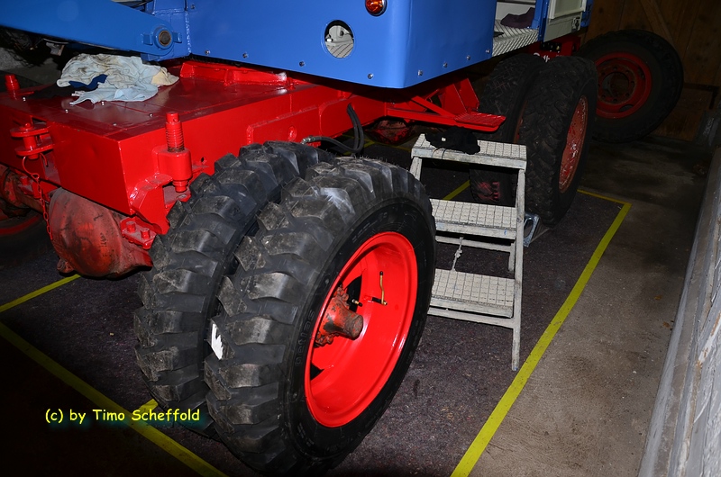

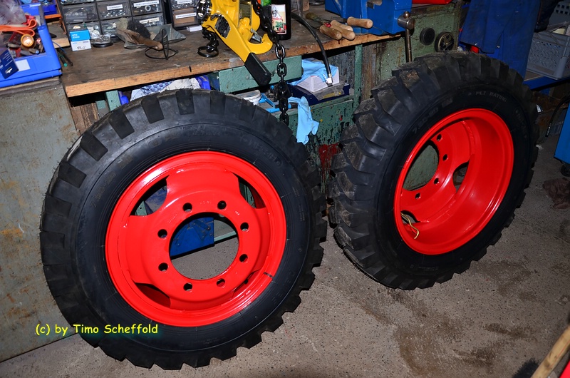

Genug OffTopic, der Reifenhändler im Dorf hat nach knapp einem Jahr meine Reifen in seiner Sauerei wieder gefunden, absoluter Sauladen, der hat mich nun als Kunde definitiv auch verloren schimpf
Die Felgen dann direkt zum Sandstrahler gebracht und daheim selber lackiert.
Bei der Reifenmontage bekam ich Hilfe von einem Feuerwehrkollegen der das schon öfters gemacht hat.
Montiert wurde übrigens ein Petlas NB 38 Reifen in der Original Größe 7.50-20.
Leider gehen die Reifen ziemlich ins Geld und somit kann ich das ganze wenn dann nur Stückweise fertig machen, und das wird leider dauern nein
Aus diesem Grund schreibe ich jetzt einfach mal an die Allgemeinheit, falls jemand mich und mein Projekt mit einer kleinen Spende unterstützen möchte, wäre ich sehr dankbar und auch sehr froh darüber, das würde mir ungemein helfen jo
Wenn jeder Leser dieses Thread´s nur 1 € spenden würde, wären die Reifen ohne großen Aufwand ziemlich schnell beieinander, und niemand täte das im Geldbeutel weh großes Grinsen
Bei Interesse/Bereitschaft sendet mir doch bitte einfach eine PN. winke

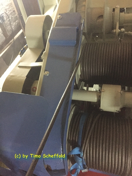

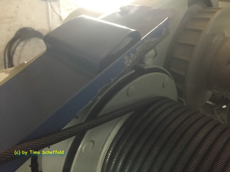

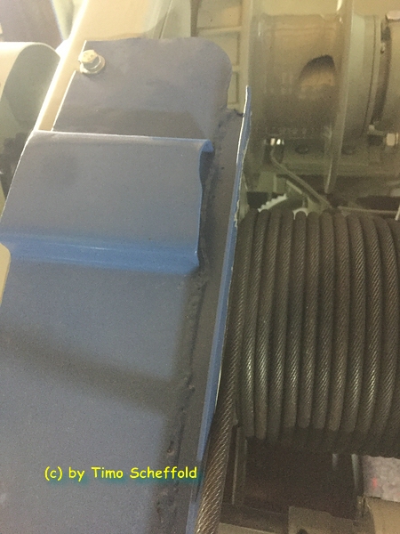

Dann bräuchte ich mal wieder die Hilfe von anderen Fuchsbesitzern:
An dem Blech welches über den Winden sitzt, wurde bei mir offenbar mal nachträglich eine Art Winkel angeschweißt.
Nachdem ich das ganze ja letzte Jahr neu lackiert und verbaut hatte, stellte sich heraus das mein Seil immer wieder an dem Blech scheuert, also kann das so nicht original sein.
Auf dem Schrottplatz mit dem kurzen Seil hat das sicher funktioniert, da nur eine Lage Seil auf der Trommel war, aber bei mir mit 50m Seil und 3 Lagen Seil geht das einfach nicht.
Hat mir mal jemand Fotos wie das Original aussieht bzw. hat noch jemand solch ein Blech unverbastelt und in einem vernünftigen Zustand rum liegen und würde mir das abgeben?

mprem
Dabei seit: 11.08.2008
Herkunft: Timmdorf
Da ist bei meinen kein Abdeckblech. Da ist nur eines über den Antriebszahnrädern der Winden. Bild habe ich leider gerade nicht parat.

Original von mprem
Das Blech selber ist schon original, nur der Winkel nicht, ich gehe mal davon aus das dieser nachträglich angebraten wurde :Ahnung

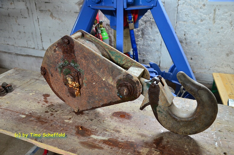

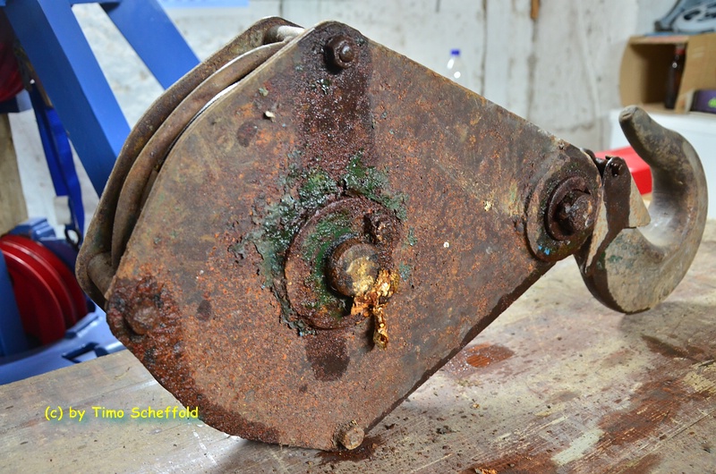

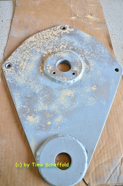

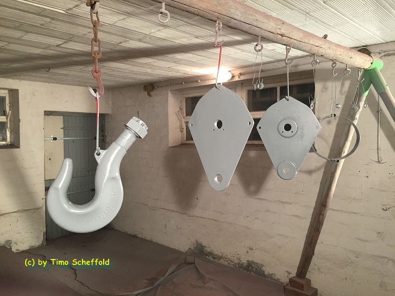

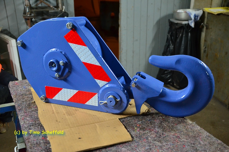

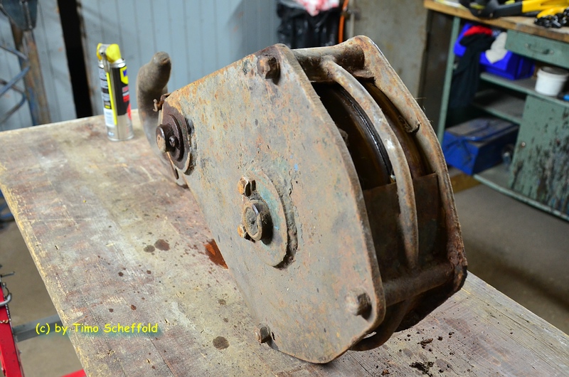

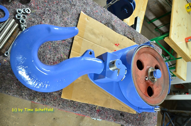

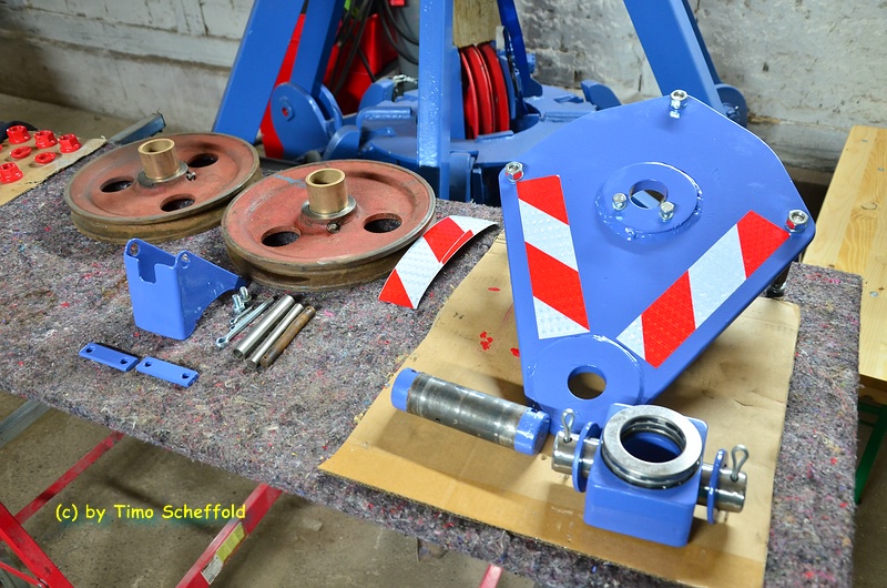

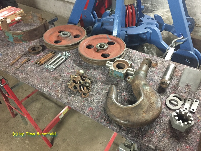

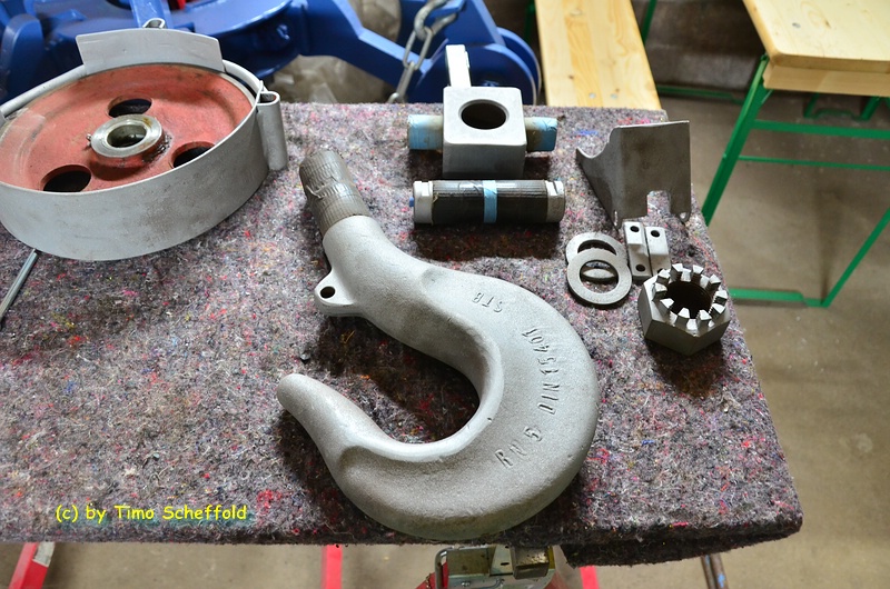

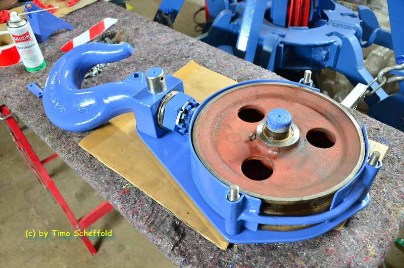

für den nächsten Einsatz benötige ich die große 2 Rollen Hakenflasche, damit ich das Seil dann 4-Fach einscheren kann jo

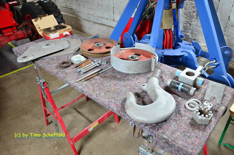

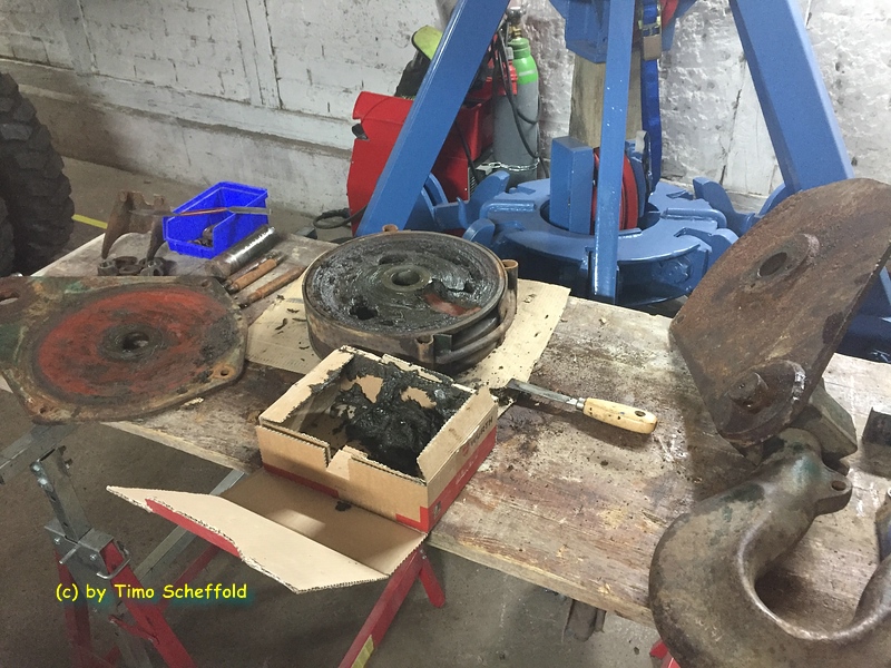

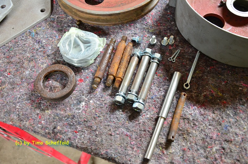

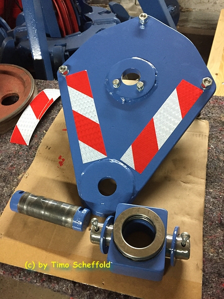

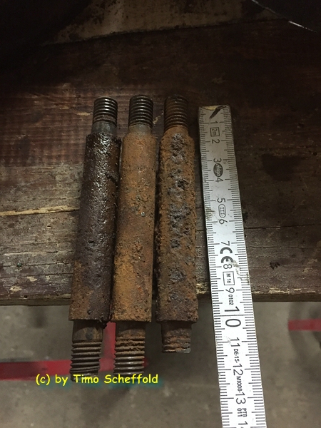

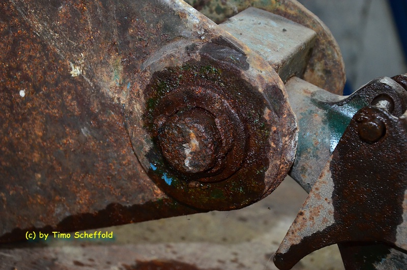

Da ich noch etwas Zeit vor dem Einsatz hatte, habe ich diesen natürlich auch noch zerlegt, gestrahlt und neu lackiert.
Leider lag der Haken einige Jahre im Freien, so brauchte es einiges an Rostlöser und Kraft.
Leider ging dabei auch einer der Abstandsbolzen kaputt, die hat mir aber mein Feuerwehrkollege und Oberschlosser umgehen neu gemacht großes Grinsen aumen
Diverse Kleinigkeiten müssen noch fertig gemacht werden und dann wird er auch schon eingeschert klatsch
Timo hat diese Bilder angehängt:
Viele Grüße vom Bodensee Timo

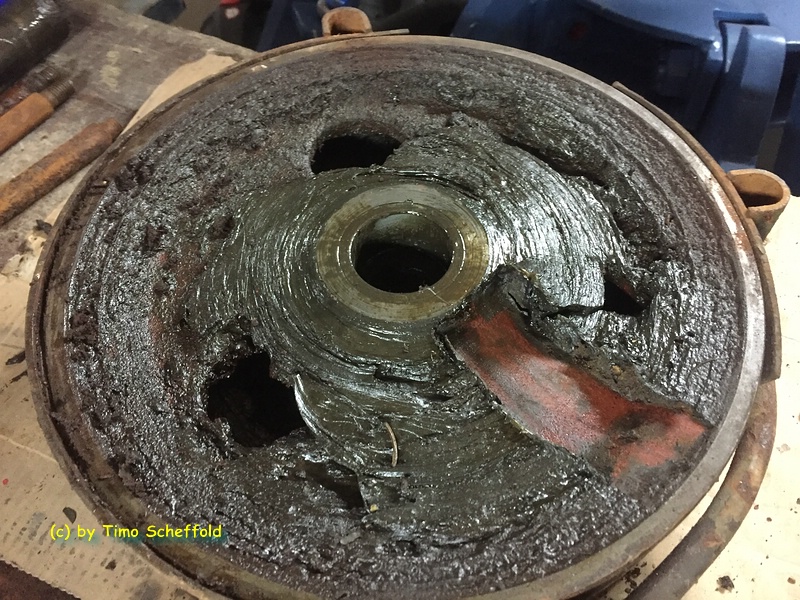

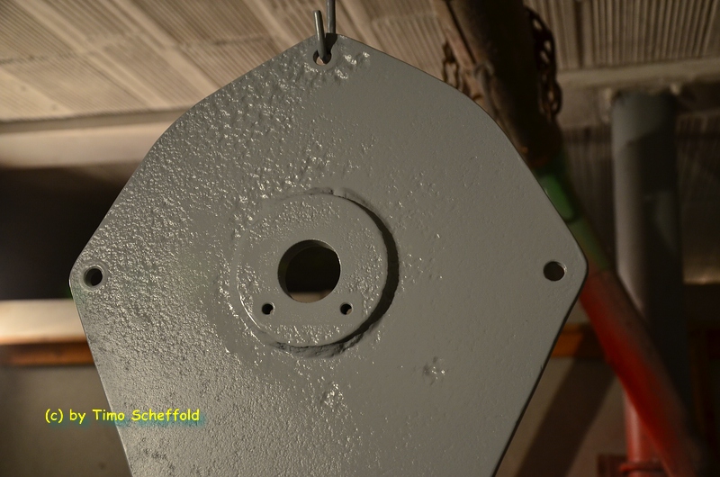

Auf einem der beiden Seitenteile hat der Rost deutliche Spuren hinterlassen, hier habe ich etwas mit Spachtel nachgeholfen, damit es nachher auch nach was aussieht jo

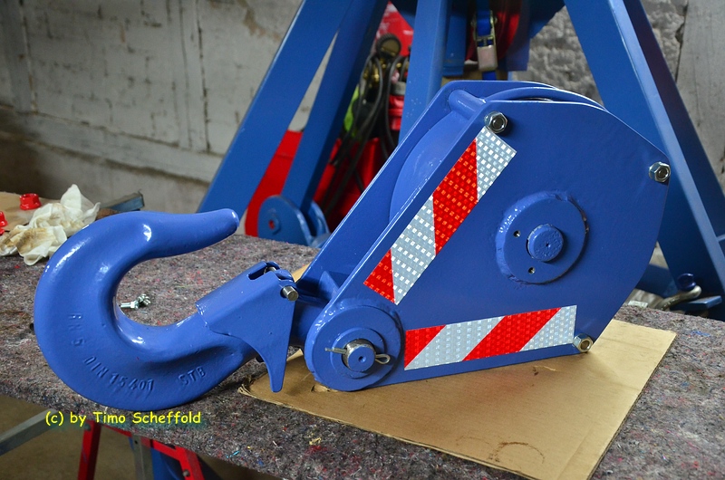

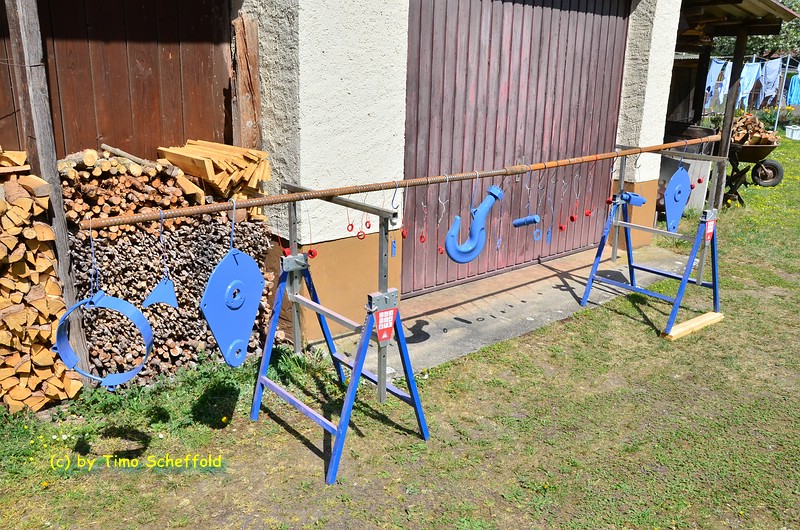

Im Anschluss wurde lackiert, und mittlerweile konnte ich den Haken auch schon wieder zusammen bauen :ben winke

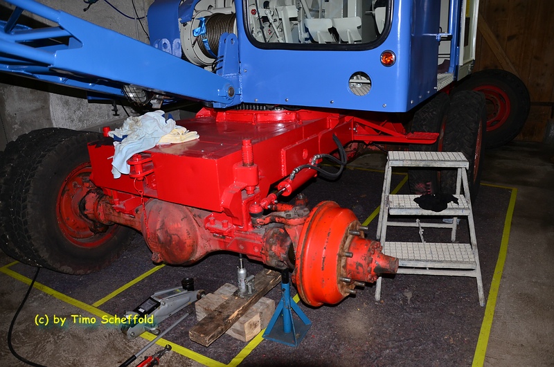

@all,

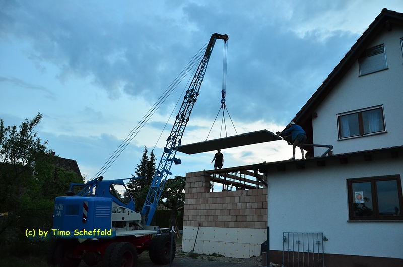

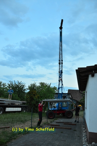

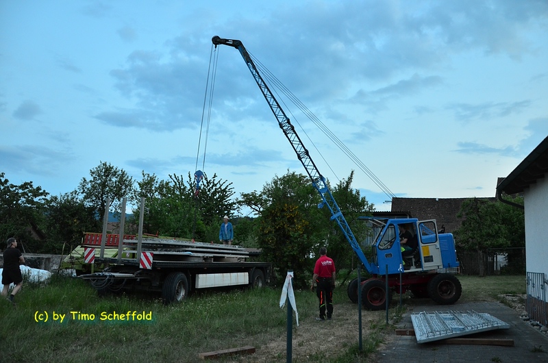

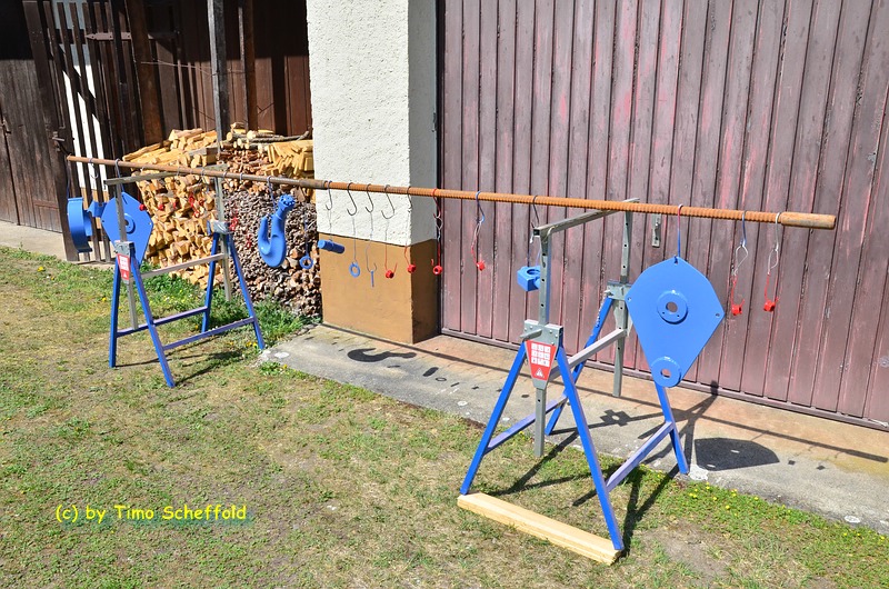

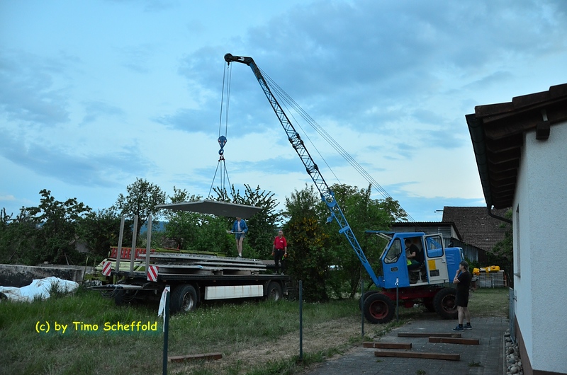

wie schon weiter vorne erwähnt, stand vor kurzem ein weiterer Einsatz an freu

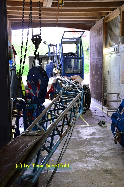

Dieses mal ging es darum Betonfertigteile für eine Decke eines Anbaus einzuheben. Es handelt sich dabei um die gleiche Baustelle bei der ich letzten Herbst den Stahlträger eingehoben habe.
Das schwerste Deckenteil wog 1,26 Tonnen und sollte somit für den Fuchs mit 9m Ausleger und der 4-Fach Einscherung kein Problem darstellen.
Zunächst einmal musste aber mal noch ein Kettengehänge her, hier entschied ich mich für die Kombination 2x 2er Gehänge kürzbar, Güteklasse 8 und 8mm Glieddurchmesser und somit einer Traglast von 2,8 Tonnen pro Gehänge, somit bin ich bei den meisten Arbeiten mit dem Fuchs immer auf der sicheren Seite, überlasten will ich den guten alten Kerl ja auch nicht mehr zwinker

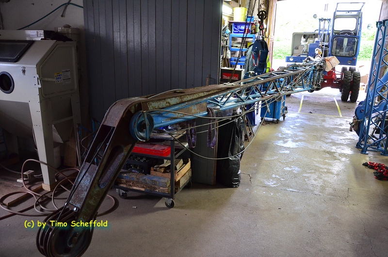

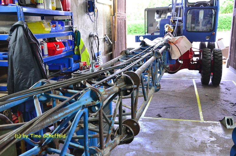

Da ich noch was am Gittermast umbauen musste, nutze ich die Zeit auch direkt um das Klappstück mal einzubauen, und siehe da, es funktioniert wohl, nur vollends testen konnte ich es leider in der Werkstatt nicht, die Zeit war wie immer das Problem lol
