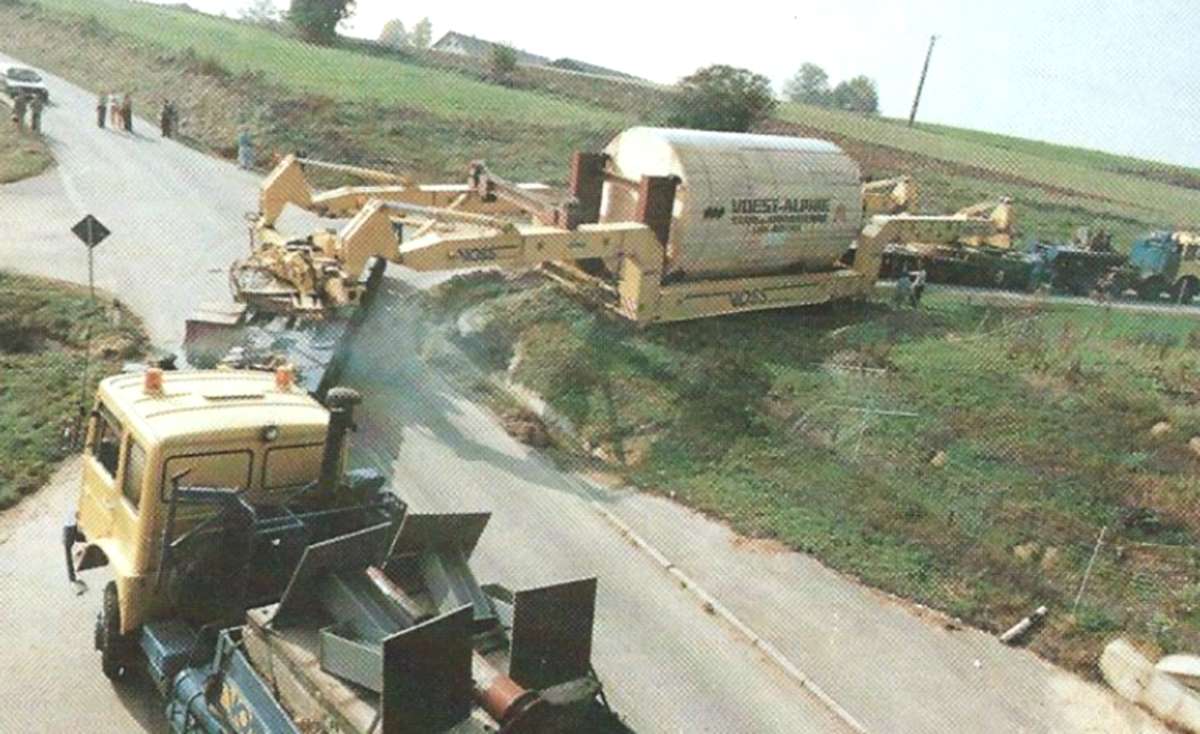

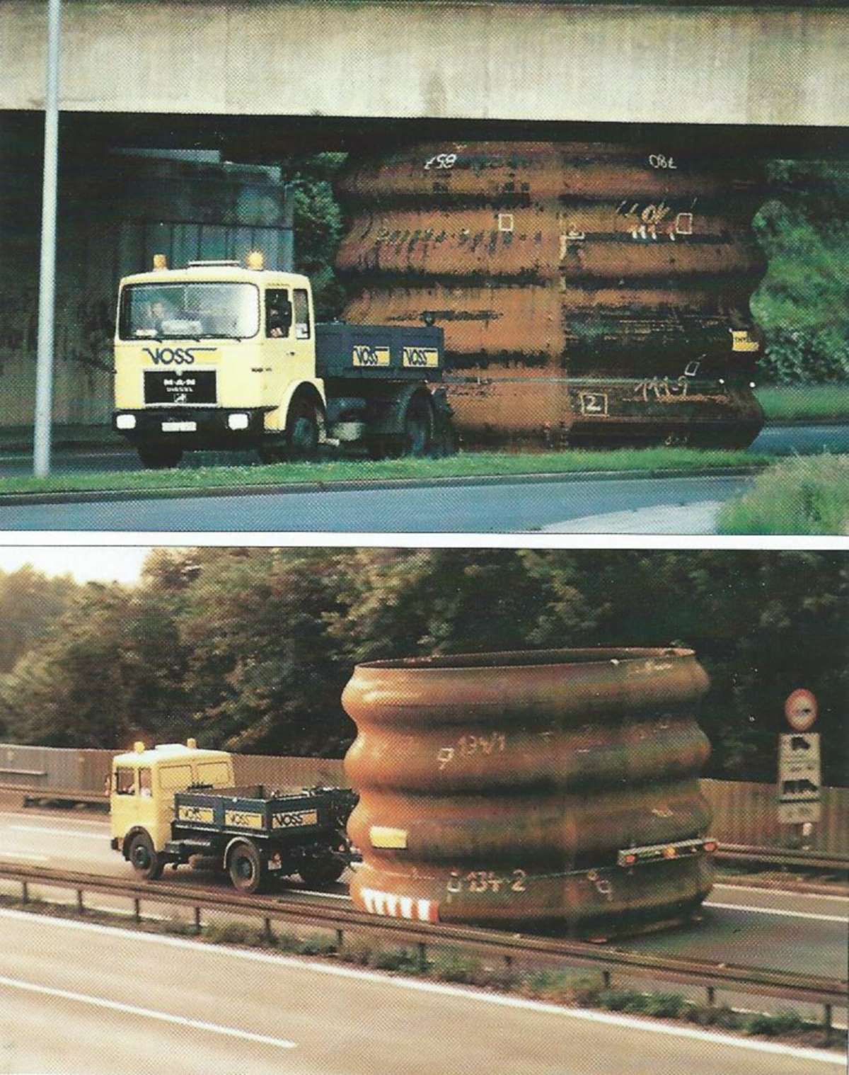

Hallo Harry,
da hast du aber 2 Bilder von außergewöhnlichen Transporten ausgegraben. So unscheinbar eine Anhängerkombination mit einer ballastierten Sattelzugmaschine auch aussieht, so kompliziert war das ganze Transportproblem. Diese Wellrohrsegmente wurden für eine neue unterirdische Straßenbahntrasse in Gelsenkirchen benötigt. Die Trasse verlief aber durch ein aktives Bergschadengebiet. Ein Tunnel aus Betonsegmenten hätte den Gebirgsbewegungen aber nicht stangehalten. Also verfiel man auf diese Wellrohre, die sich flexibel an die Bewegungen anpassten. Nur wie bekommt man Elemente von ca. 8 m Durchmesser und ca. 5 m Höhe transportiert, wenn auf dem Transportweg die Brücken nur 5 m Durchfahrtshöhe haben. Geringe Spielräume unter Brücken sind bei Großraumtransporten ja eigentlich nichts außergewöhnliches. Da hat sich der Transportleiter von Voss eine besondere Konstruktion einfallen lassen. Auf einem Goldhofer Achsmodul wurde eine Art Sattel befestigt auf dem die Rohrsegmente aufgelegt wurden. Der Clou der Konstruktion war aber die flache gekröpfte Deichsel die unter den Rohren zu dem Achsmodul durchgeführt wurde. Diese Deichsel bestand wohl aus einer dicken Stahlplatte, nur so konnte die Höhe gering gehalten werden. Ein Hydraulikaggregat befand sich im inneren der Rohre am Achsmodul. So konnten mit Hilfe der Kabelfernsteuerung die Achsen vor den jeweiligen
Brücken bis fast auf die Straße abgesenkt werden. Voss soll sogar einen Gebrauchsmuster Schutz / Patent für diese Konstruktion erhalten haben. Es sind m.W. nach mehrere hundert solcher Transporte durchgeführt worden.
Sind in dem Prospekt nähere Angaben über die Rohre ( genauer Durchmesser, Höhe, Gewicht) genannt ?

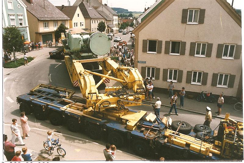

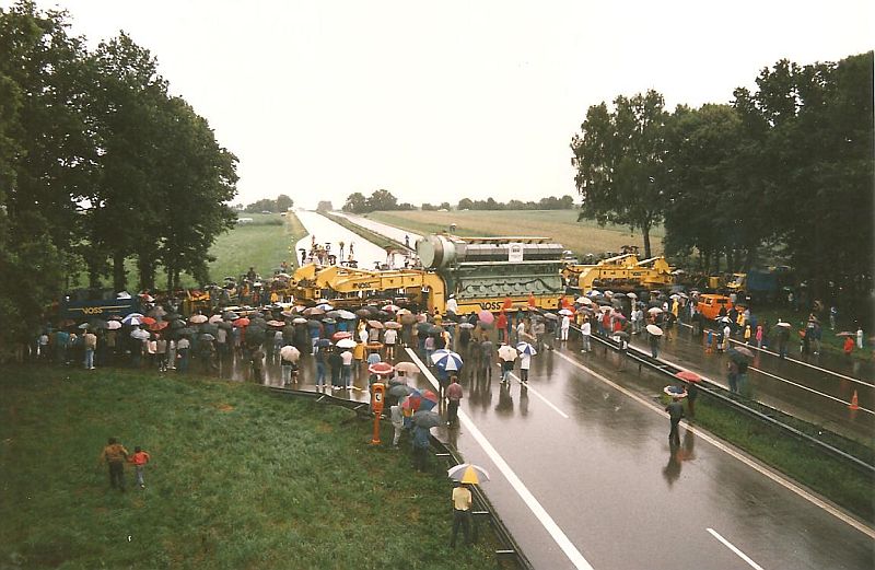

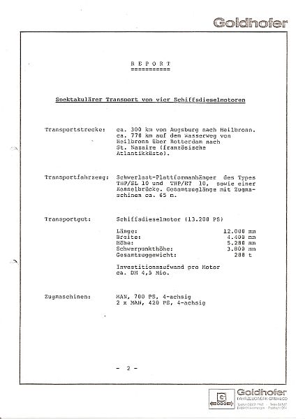

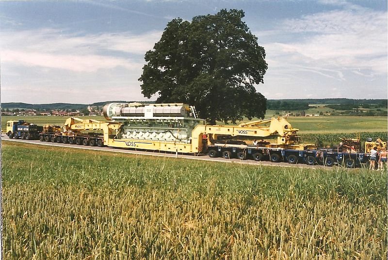

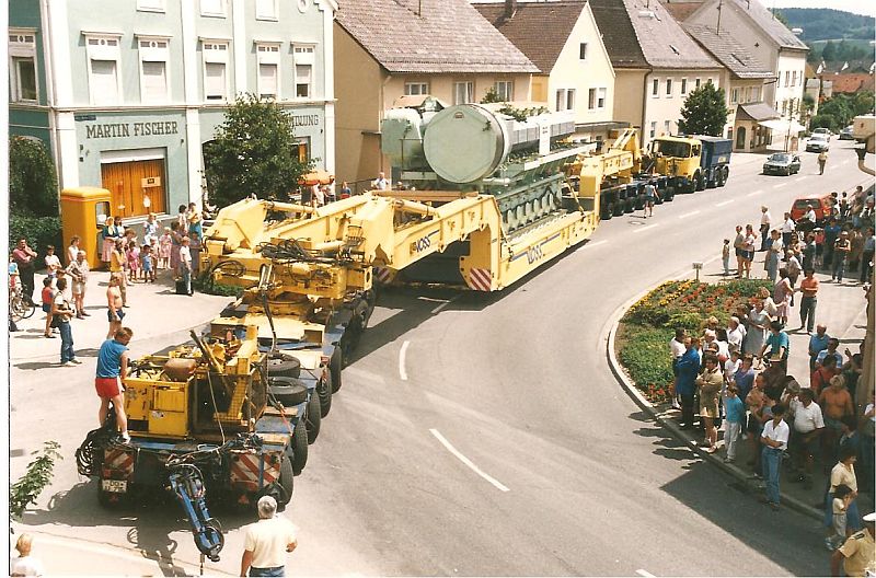

Anbei ein paar Fotos aus der Goldhofer-Pressemappe vom 03.09.1987. Muss ja ein Spektakel gewesen sein mit sehr vielen Schaulustigen. Leider ist auf keinem Foto die 48.700 zu sehen, obwohl sie auf der ersten Seite aufgeführt ist. Auch das mit den 420ps stimmt nicht. Es sind nämlich zwei 41.361 gewesen, mit 360ps.
Tobse hat diese Bilder angehängt:
